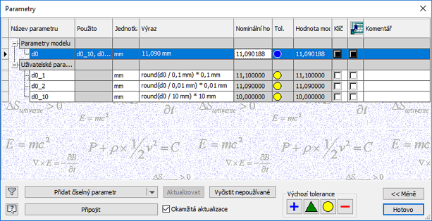

Například v případě zaokrouhlování parametrů v Inventoru můžete postup (a výsledky) vypadat například takto:
zaokrouhlení parametru
Např. na 1 desetinné místo:
round(d0 / 0,1 mm) * 0,1 mm
Na 2 desetinná místo:
round(d0 / 0,01 mm) * 0,01 mm
Na desítky:
round(d0 / 10 mm) * 10 mm
A např. ve Fusion 360 nebo v AutoCADu pak:
round(d0 / 0.1) * 0.1
