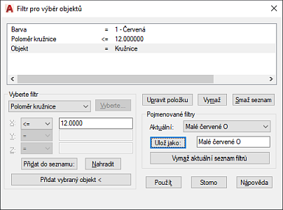

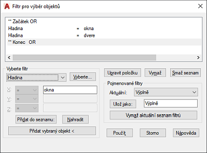

Příklad výběru stavebních výplní:
nebo malých červených kružnic:
