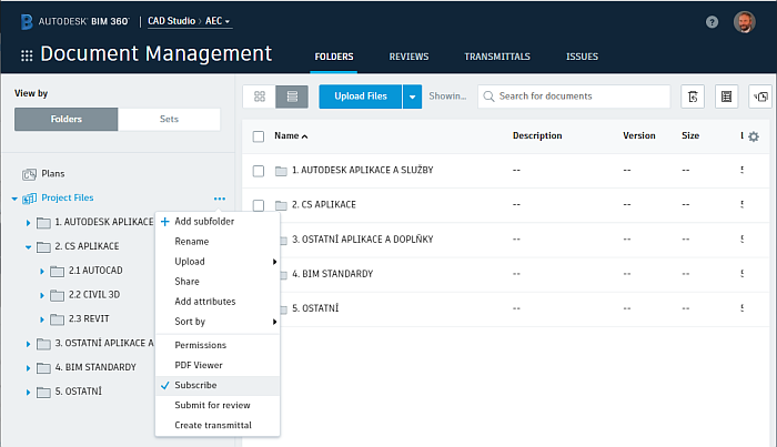

Jak zapnout notifikace změn v projektu v BIM 360 Docs.
A - odpověď Jste-li účastníkem nějakého projektu v cloudovém úložišti Autodesk BIM 360 Docs, můžete si snadno zapnout zasílání notifikací při jakékoliv změně v určité složce projektu. použijte funkci Subscribe.
V zadané složce (nebo v nejvyšší, kořenové složce projektu) klikněte pravým tlačítkem myši (nebo ji vyberte a použijte třítečkové "hamburger menu") a z místní nabídky zvolte Subscribe:

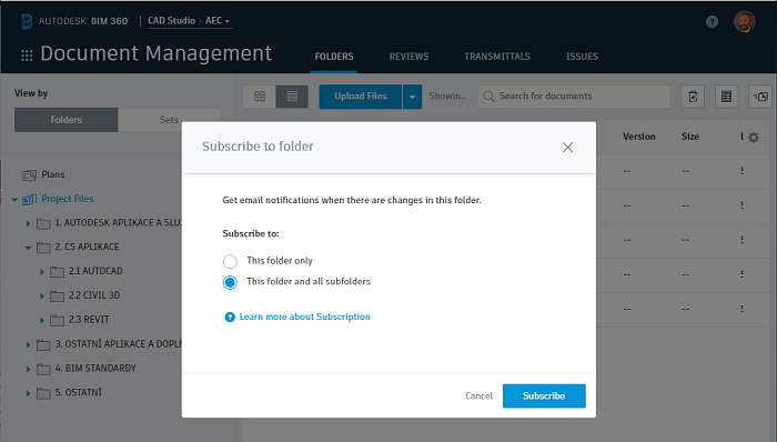

V následném dialogu "Subscribe to folder" pak použijte volbu "This folder only" (jen tato složka) nebo "This folder and all subfolders" (tato složka a všechny její podsložky) a potvrďte kliknutím na tlačítko "Subscribe".
E-mailové notifikace přicházejí na adresu uvedenou ve vašem účtu Autodesk ID.
