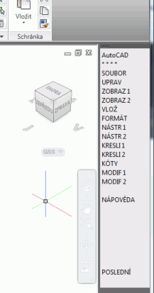

Jak zapnout obrazovkové menu (screen menu) ve verzi 2012?
A - odpověď Starý prvek uživatelského prostředí, tzv. "obrazovkové menu" (screen menu) na pravé straně obrazovky lze v AutoCADu využívat do verze 2011.
Screen menu
Toto menu lze zapnout pomocí proměnné SCREENMENU nebo v CUI dialogu volbou "Obrazovkové nabídky" pro daný pracovní prostor. AutoCAD 2012 a vyšší verze AutoCADu již tento zastaralý prvek neobsahují. Lze jej nahradit např. vertikálním ribbonem nebo panelem nástrojů.
Skrytým trikem lze obrazovkové menu vyvolat ještě i ve verzi 2012 a 2013 - pomocí LISP příkazu (setvar "SCREENMENU" 1) nebo redefinicí proměnné SCREENMENU - viz příkaz PŘEDEF SCREENMENU.
