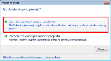

Jak zapsat část projektu na disk jako samostatný soubor?
A - odpověď Pro uložení části projektu do samostatného souboru (obdoba funkce PIŠBLOK v AutoCADu) použijte v Revitu následující postup:
  1. Vyberte prvky, které chcete uložit
  2. Z karty Upravit > panel Vytvořit > Vytvořit skupinu vytvořte novou skupinu
  3. Ponechte skupinu vybranou a z kontextové karty Skupiny modelů vyberte příkaz Připojení
  4. V dialogu Převést na odkaz vyberte volbu Zaměnit za nový soubor projektu
  5. Uložte skupinu na disk
    Vybraná část projektu je nyní připojena jako externí projekt. Pro zrušení připojení a skupiny proveďte následující:
  6. Označte připojenou skupinu a z kontextové karty Připojené RVT vyberte příkaz Vázat připojení
  7. Připojení se převede na Skupinu, kterou po označení můžete rozložit příkazem Zrušit skupinu z kontextové karty Skupiny modelů
