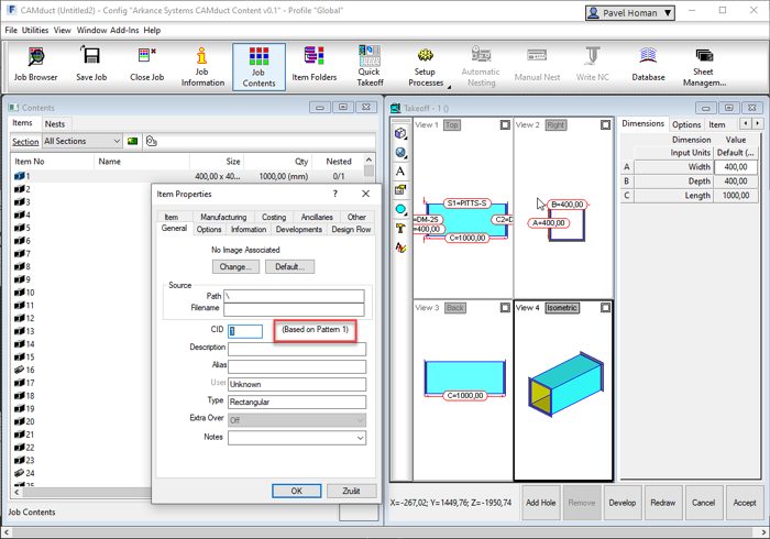

Jak získám seznam všech dostupných vzorů a jejich čísel (CID) v aplikaci Fabrication CAMduct?
A - odpověď Pokud potřebujete seznam čísel vzorů (patterns) v Autodesk CAMduct, postupujte takto:
  1. v CAMduct otevřete nový prázdný projekt (job)
  2. spusťte konzoli pomocí kombinace kláves CTRL+SHIFT+C
  3. zadejte příkaz MAKEPAT ALL
  4. po potvrzení příkazu budou do vašeho projektu přidány položky podle všech dostupných vzorů (toto může trvat i několik minut)
  5. položky nyní můžete procházet a ve vlastnostech každé můžete zjistit CID vzoru:
