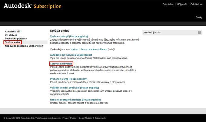

Na Subscription centru (končí v březnu 2015) nastavení provedete pomocí Správa smluv > Spravovat uživatele:
