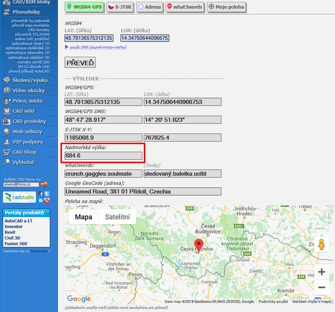

Jak získat nadmořskou výšku bodu na mapě z Google Maps?
A - odpověď Metod je více, ale jednou z možností pro zjištění nadmořské výšky je web aplikace "Převodník mapových souřadnic" zde v sekci Převodníky.
Určete místo na mapě zadáním adresy (či názvu bodu zájmu), GPS souřadnic, tlačítkem "Moje poloha" nebo přesunutím Markeru v Google mapě myší a stiskněte tlačítko "PŘEVEĎ". Ve výpisu VÝSLEDEK je zobrazena i "Nadmořská výška" daného bodu podle mapových údajů Google Maps.
Google Mapy - GPS converter
Připomínáme, že jde o orientační, interpolovanou hodnotu, která nenahrazuje profesionální geodetické způsoby získávání výšky terénu. Absolutní přesnost se liší podle polohy, ale je pouze cca v jednotkách metrů. Ve výsledcích uvidíte lokální hustotu bodů použitých k interpolaci výšky.
