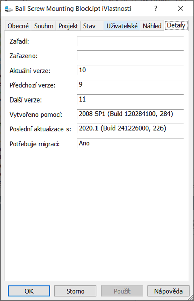

A - odpověď Máte-li složku s IPT, IAM, IDW a s dalšími typy souborů Inventoru, můžete z nich zjistit verzi "autorské" release Inventoru (vč. service packu) - a to jak původní verze, ve které byl dokument poprvé vytvořen, tak poslední verze, která uložila tuto podobu dokumentu.
Pro zobrazení těchto informací klikněte v Průzkumníku nebo jiném správci souborů pravým tlačítkem na daný dokument Inventoru a zvolte iVlastnosti. Na kartě Detaily pak zobrazíte pole "Vytvořeno pomocí" a "Poslední aktualizace s" s čísly verzí a buildů Inventoru.

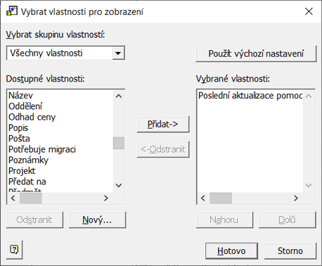

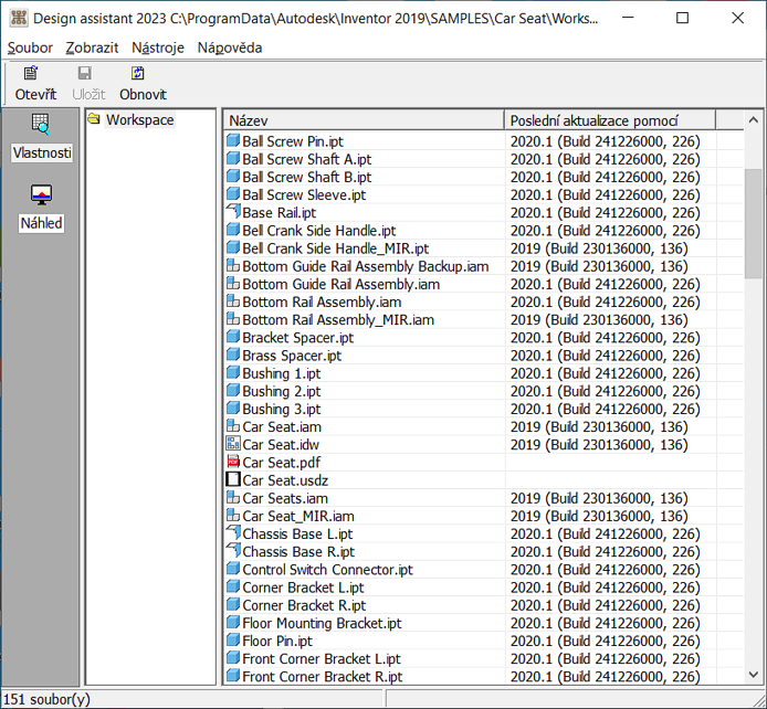

Ještě užitečnější je funkce pro hromadné zobrazení. Z Windows nabídky Start spusťte pomocnou aplikaci Design Assistant (ve složce Inventoru) a pomocí Soubor > Otevřít složku otevřete složku se zkoumanými soubory Inventoru. Zobrazí se jejich názvy. Pomocí Zobrazit > Přizpůsobit:
si nyní doplňte do zobrazení sloupec s vlastností "Poslední aktualizace pomocí" (popř. i "Vytvořeno pomocí"):
V zobrazení všech dokumentů se nyní hromadně doplnila informace o "autorské" verzi (release) Inventoru:
