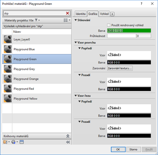

Od Revitu 2020 jsou již materiály načítány pod původním názvem ze SketchUpu. Pokud je chcete v prohlížeči materiálů odfiltrovat, do vyhledávacího pole zadejte "skp". Ve výsledcích budou vybrány pouze ty materiály, které byly do Revitu načteny při importu .SKP souboru.

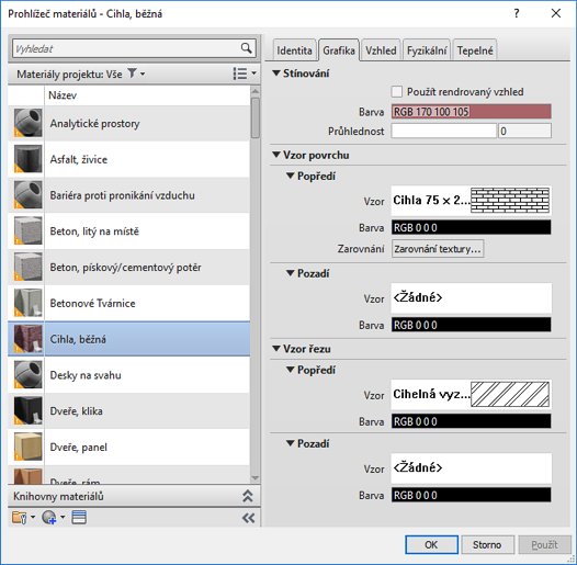

Plné materiály:
S filtrem "skp":
