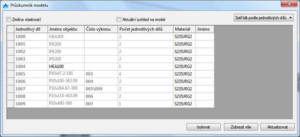

Jak zjistit na jakém výkrese je díl umístěn?
A - odpověď Pro zjištění na jakém výkrese je jaký díl umístěn můžete použít dvě metody:
  1. V průzkumníku modelu (karta Výchozí > panel Prohlížeč projektů > Průzkumník modelu) si přidejte do zobrazení sloupec "Číslo výkresu". Pokud je díl na výkrese umístěn, zobrazí se číslo výkresu. Z průzkumníku lze také tímto způsobem zjistit díly, které ještě nebyly vykresleny.

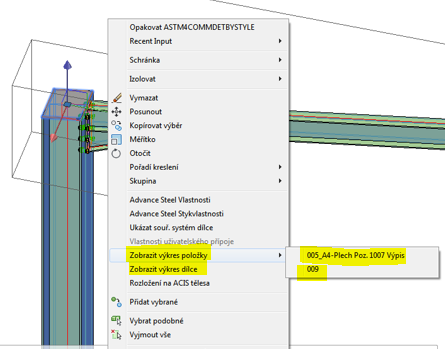

  2. Označte díl pravým tlačítkem myši a z kontextové nabídky vyberte volbu Zobrazit výkres dílce nebo Zobrazit výkres položky. Pokud je díl na více výkresech, zobrazí se seznam všech výkresů.
