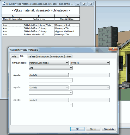

1) Celkový přehled podá tabulka výkazu materiálu. Vytvořte si nový výkaz materiálu a jako filtr pro tento výkaz zadejte podmínku "Materiál: Jako malba" = Ano:
Malování

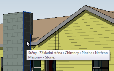

2) Pokud chcete zjistit "přemalování" materiálu jen u jednotlivých prvků, stačí spustit funkci Malba (ribbon Upravit > Geometrie > Malba, zkratka PT) - pokud najedete jejím kurzorem na již přemalovaný objekt, zobrazí se v tooltipu (a ve stavovém řádku Revitu) hodnota "Natřeno" s uvedením materiálu malby:
nátěr
