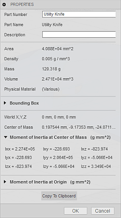

Jak zjistit objem, hmotnost nebo plochu tělesa ve Fusion 360?

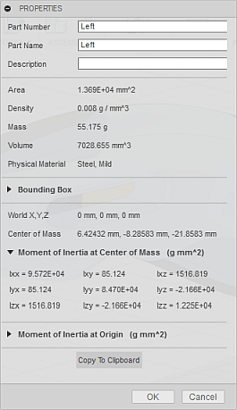

A - odpověď Pro zobrazení fyzikálních informací, včetně povrchové plochy, hustoty, hmotnosti, objemu, polohy těžiště a momentů setrvačnosti můžete využít paletu Vlastnosti (Properties).
Klikněte pravým tlačítkem na komponentu nebo součást ve stromu modelu a z místní nabídky zvolte "Properties". V zobrazené paletě PROPERTIES můžete zjistit požadovaný údaj dané vlastnosti, nebo si hodnoty geometrických vlastností zkopírovat do Schránky. Vlastnosti jsou zobrazeny v jednotkách aktuálně nastavených v "Active units" (strom > Named Views > Units).
Informace z modelu Utility Knife
