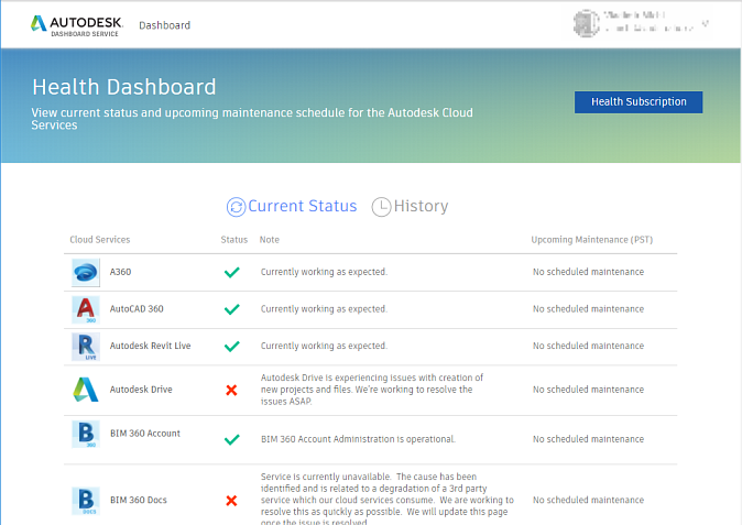

Jak zjistit stav cloudových služeb Autodesku?
A - odpověď Na stránce https://health.autodesk.com/ je možné kdykoliv zjistit aktuální provozní stav cloudových služeb a přehled naplánované údržby jednotlivých webů.
Stav služeb je zobrazen v reálném čase a je tedy možné ihned zjistit, zda nemají v daném okamžiku problém. Na webu je také možné se přihlásit pod svým účtem AutodeskID a nastavit si emailové notifikace upozorňující v případě problémů některé ze služeb.
Autodesk Health - zdraví
