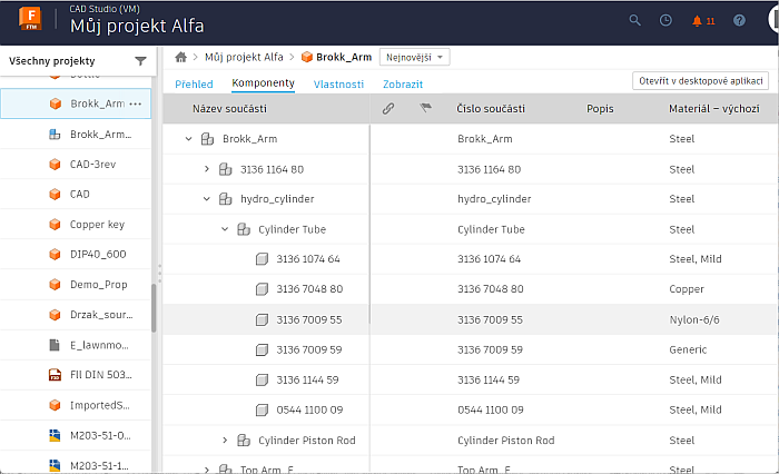

Jak zjistit strukturu 3D návrhu z Fusion 360 bez CAD aplikace?
A - odpověď Konstrukční strom sestavy (resp. modelu s komponentami) z Fusion 360 si můžete zobrazit i v internetovém prohlížeči na počítači nebo mobilu, bez instalace Fusion 360. Struktura modelu je dostupná i ve Fusion Team (součást licence Fusion 360 nebo samostatně), a to na kartě Komponenty.
Kromě struktury a názvů komponent lze zobrazit i materiál, popis a další informace. Pokud máte rozšíření Fusion Manage, zobrazují se také informace o životním cyklu, změnová řízení, skladová čísla, apod.
Stejné informace jsou dostupné i přes cloudové API pro Fusion modely (Autodesk Platform Services, APS, dříve Forge).
