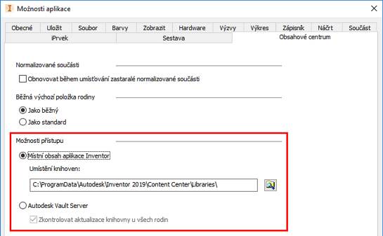

Jak zjistit zda používám lokální Obsahové centrum nebo Vault?
A - odpověď Jak mohu v Inventoru rychle ověřit, zda používám Obsahové centrum normálií (Content Center) z lokálního disku nebo z Vault serveru?
Pokud se nepřihlašujete do Vaultu, je vaše knihovna OC nastavená na lokální složku. Nastavení zvolené při instalaci Inventoru můžete ověřit v dialogu "Možnosti aplikace", na kartě "Obsahové centrum" - obě možné volby nastavení "Možnosti přístupu" jsou označené "Místní obsah aplikace Inventor" nebo "Autodesk Vault Server". U místního OC lze nastavit i složku pro .idcl a .idz soubory knihovny normalizovaných součástí (implicitně: C:\ProgramData\Autodesk\Inventor 2019\Content Center\Libraries\).
