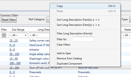

Jak zkopírovat prvek mezi katalogy AutoCADu Plant 3D?
A - odpověď Jestliže začínáte s AutoCAD Plant 3D, tak je vhodné vytvářet si své vlastní katalogy spíše než upravovat katalogy z výchozí instalace. Stejně tak i pokud potřebujete upravit stávající prvek, je lepší ho zkopírovat do nového katalogu.
Kopírování proveďte následovně:
  • otevřete katalog ze kterého chcete kopírovat
  • vyberte prvek pro kopírování a stiskněte Ctrl+C nebo pravé tl. myši a z kontextového menu vyberte Copy
  • otevřete katalog do kterého chcete kopírovat a stiskněte Ctrl+V nebo pravé tl. myši a z kontextového menu vyberte Paste
