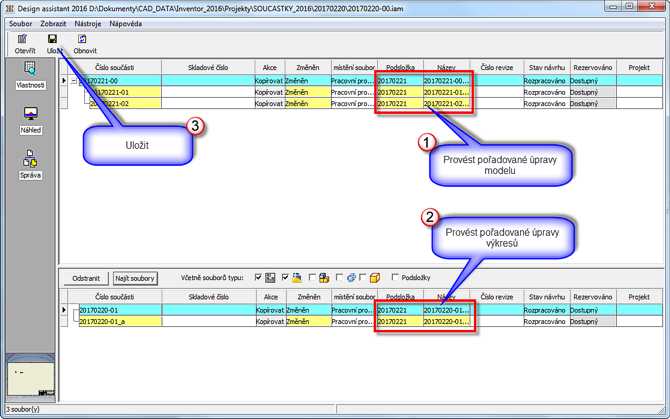

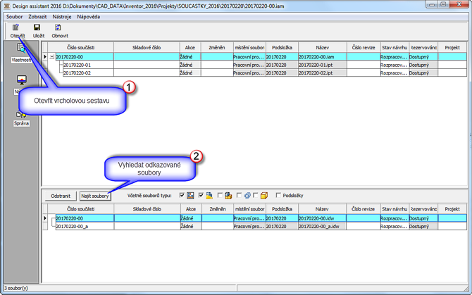

Lze ale v Design Assistantu zařídit, aby se zkopírovaly i výkresy součástí:
  • V horní části Design Assistantu vyberte všechny modely, ke kterým chcete najít odkazované soubory (výkresy)
  • Dále zaškrtnete potřebná zaškrtávátka ve střední části a kliknete na "Najít soubory".
  • V dolní části by se měly najít výkresy tohoto modelu.
  • Zde ve sloupci "Akce" zvolíte Kopírovat a zadáte standardním způsobem nový název souboru.
