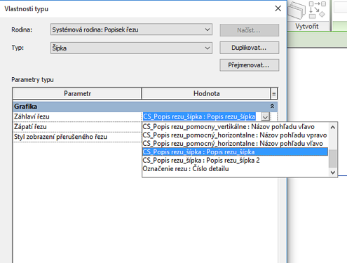

  1. Vybereme řezovou čáru a ve vlastnostech klikneme na Upravit typ > Popisek řezu.

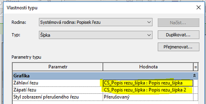

  2. Zkopírujeme název záhlaví řezu (Ctrl+C)
  3. Vložením (Ctrl+V) do vyhledávače najdeme příslušný popisek řezu v prohlížeči projektu a klikneme na Upravit

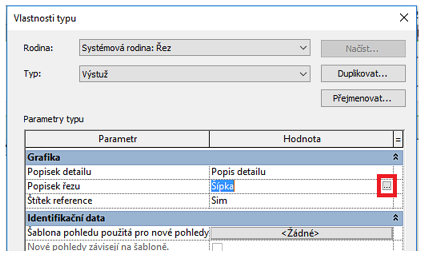

  4. Po otevření symbolu je možno jej načíst do druhého projektu kliknutím na tlačítko
  5. Přiřadíme nový popisek řezu postupem jako v kroku 1.
