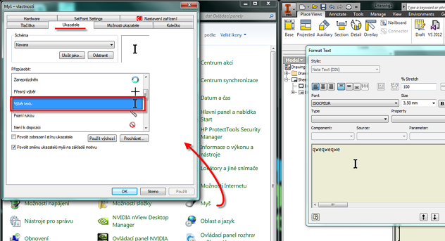

Jak změnit barvu kurzoru v textovém editačním okně Inventoru?
A - odpověď V tomto případě je typ, velikost i barva kurzoru záležitost operačního systému. Pro změnu kurzoru je potřeba upravit schéma ukazatelů.
Nastavení najdete v Ovládacích panelech Windows pod položkou Myš > Ukazatele > Přizpůsobit. Další typy textového kurzoru můžete načíst tlačítkem Procházet. Předdefinované textové kurzory mají název souboru beam*.cur (resp. .ani).
