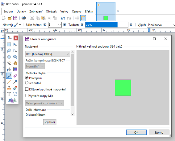

Jak změnit barvu pozadí modelů v Autodesk Infraworks?
A - odpověď Barva pozadí 3D modelů v Infraworks je určena obsahem souboru Earth.dds umístěného v instalační složce Infraworks, konkrétně v C:\ProgramData\Autodesk\InfraWorksXXX\Resources\Shaders.
Zazálohujte si tento .DDS soubor a vytvořte jeho novou verzi. DDS soubory můžete editovat např. v aplikacích Paint.NET nebo GIMP (obě zdarma), Adobe PhotoShop, nebo pomocí nástroje DxTex v DirectX SDK.
Vytvořte co nejmenší vlastní soubor Earth.DDS s vámi požadovaným obsahem, barvou (např. 16x16 pixelů) a při jeho ukládání použijte kompresní volbu DXT5. Nový soubor uložte do původní složky a spusťte Infraworks.
