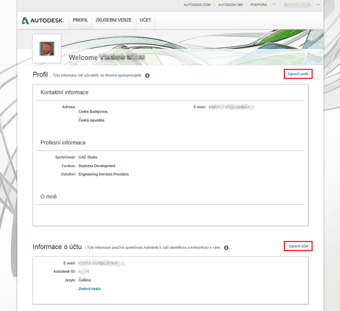

Jak změnit e-mailovou adresu ve vašem účtu "Autodesk ID"?
A - odpověď Pokud potřebujete změnit adresu spojenou s osobním účtem "Autodesk ID" používaným pro přístup k webovým/cloud službám firmy Autodesk, upravte ji ve vašem profilu.
Přihlaste se na accounts.autodesk.com vaším přístupovým jménem a heslem a přejděte na kartu PROFIL. V horní sekci "Profil" klikněte na "Upravit profil" a změňte e-mail adresu, přes kterou s vámi budou komunikovat vaši spolupracovníci a další uživatelé web služeb, do kterých se přihlašujete vaším Autodesk ID. Změny uložte.
Poté ve spodní sekci "Informace o účtu" opět použijte odkaz "Upravit účet" a nastavte vaši novou změněnou e-mail adresu - tento údaj slouží pro vnitřní komunikaci společnosti Autodesk s vámi (např. pro subscription). Obě adresy mohou být odlišné. Pokud jste ve vašem profilu (nahoře) nezadali žádnou adresu, bude adresa účtu (dole) použita jako náhradní adresa i pro komunikaci s ostatními uživateli, při sdílení dokumentů, notifikacích, apod. Změny opět uložte.
