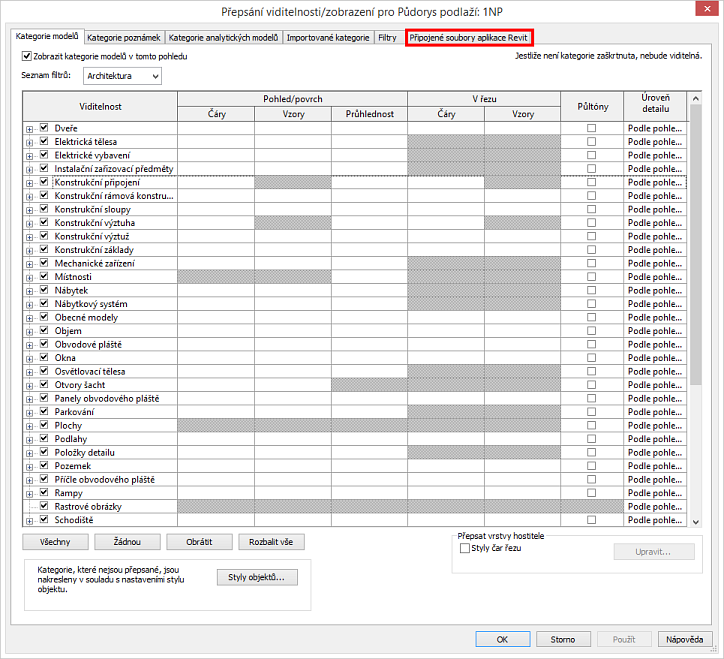

Označte připojený model a najeďte na kartu Pohled a na panelu Grafika vyberte nástroj Viditelnost/zobrazení

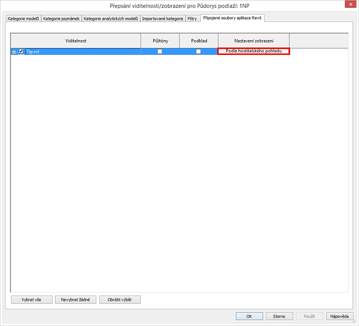

V okně Přepsání viditelnosti / zobrazení najeďte na kartu Připojené soubory aplikace Revit.
Na dané kartě uvidíte list připojených projektu Revitu, v našem případě se jedná o projekt s názvem Tip.rvt, na panelu Nastavení zobrazení zvolím možnost Podle hostitelského pohledu.

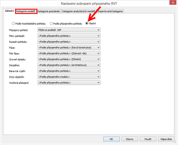

V okně Nastavení zobrazení připojeného RVT, na kartě Základní vyberte možnost Vlastní a přejděte na následující kartu Kategorie modelů.

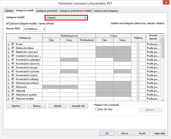

V kartě Kategorie modelů již můžete graficky upravovat jednotlivé kategorie 3D objektů dle libosti, jak pro půdorysné zobrazení, tak i pro zobrazení v řezu. V případě potřeby úpravy 2D objektu jakou jsou poznámky a popisky přejděte na další kartu Kategorie poznámek.
