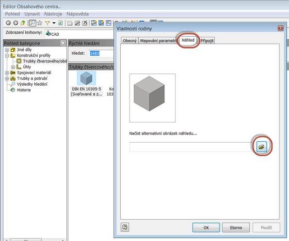

Jak změnit ikonu profilu nebo jiné rodiny z Obsahového centra?
A - odpověď Za předpokladu, že máte díl nakopírovaný do knihovny OC, která je nastavená i pro zápis, lze ikonu dílu - např. profilu pro Generátor rámů - změnit přes vlastnosti rodiny.
Viz Vlastnosti rodiny > Náhled > Načíst alternativní obrázek náhledu:
Připomínáme, že změna ikony je možná pouze u uživatelských knihoven. Ta ale může vzniknout i kopií existující knihovny.
Pokud si chcete upravit původní ikonky, ty jsou součástí .idcl souborů, ale na disku se vytváří cache kopie. Ta obsahuje ty ikony, které si OC vyžádá. Najdete je zde:
C:\Users\JMÉNOUŽIVATELE\AppData\Local\Autodesk\Inventor XXXX\Content Center\CMCache
