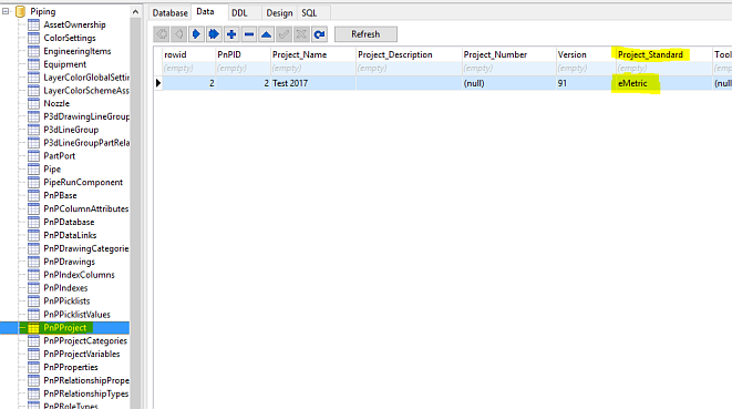

Jak změnit jednotky projektu v Plant 3D?
A - odpověď Pokud jste na začátku projektu zvolili špatně jednotky, nebo je potřebujete z různých důvodů během projektu změnit, je to možné. Nastavení jednotek je uloženo v souboru Piping.dcf (u projektů SQLite) respektive v Nazevprojektu-Piping (SQL server projekty). Pro editaci tohoto souboru můžete použít editor databáze – např. "SQLite Expert personal".
Po otevření souboru piping.dcf najděte tabulku "PnPProject" a vyhledejte sloupec "Project_Standard":
  • Pro změnu na imperiální jednotky zadejte hodnotu: eImperial
  • Pro změnu na metrické jednotky zadejte hodnotu: eMetric
  • Pro změnu na kombinaci jednotek (Mixed-Metric) zadejte hodnotu: eMixedMetric
