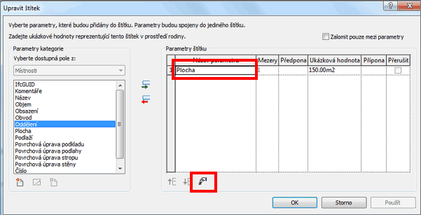

Jak změnit jednotky v popisce?
A - odpověď Někdy je třeba zobrazit v popisce Revitu rozměrové jednotky, nebo mít nastavený počet desetinných míst jinak, než je nastaveno v projektu. Např. chcete mít v popisce místností plochu jen na 1 desetinné místo, zatímco v projektu je nastaveno zaokrouhlení na 2 desetinná místa.
Pro změnu postupujte následovně:
  1. Otevřete popisku v editoru rodin
  2. Vyberte štítek s parametrem plochy a z pásu karet klikněte na Upravit štítek
  3. V dialogu "Upravit štítek" vyberte parametr Plocha a klikněte ve spodní části na malou ikonu „Upravit formát jednotek“
  4. Zrušte volbu Použít nastavení projektu a nastavte požadované zaokrouhlení (počet míst).
