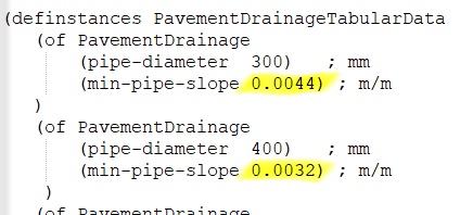

Jak změnit minimální sklon pro drenážní sítě v Infraworks?
A - odpověď Ráb bych změnil předdefinovaný minimální sklon spádu 3,2‰ nebo 4,4‰ (podle průměru trubky). Jde to provést?
Ano, je potřeba upravit nastavení v definičním souboru:
  1. Ukončete Infraworks.
  2. Přejděte do složky: C:\ProgramData\Autodesk\InfraWorks\Resources\Standards\Drainage\DesignStandards
  3. Otevřete soubor "PavementDrainage_Metric.clp" v Notepadu nebo jiném textovém editoru.
  4. Upravte hodnotu "PavementDrainage" (parametr "min-pipe-slope") pro trubku požadovaného průměru - např. 300 nebo 400 mm.
    sklon potrubí, roury
  5. Upravený soubor uložte a zavřete.
  6. Znovu spusťte Autodesk Infraworks.
IW
