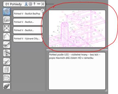

Jak změnit náhled výkresového stylu v paletě vykreslovacích stylů?
A - odpověď
Pro změnu obrázku uživatelsky definovaného stylu postupujte následovně:

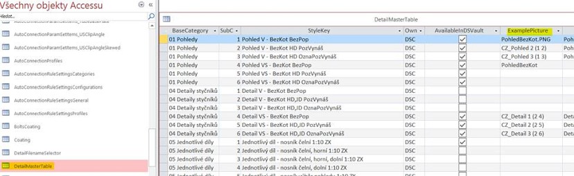

  • Uložte obrázek do adresáře C:\ProgramData\Autodesk\Advance Steel 2017\Steel\Support\Toolbars\
  • Otevřete soubor AstorAddIn.mdb ze složky C:\ProgramData\Autodesk\Advance Steel 2017\User2\Data\ pomocí MS Access
  • Otevřete tabulku DetailMasterTable
  • Najděte odpovídající výkresový styl a do sloupce ExamplePicture zadejte název obrázku
