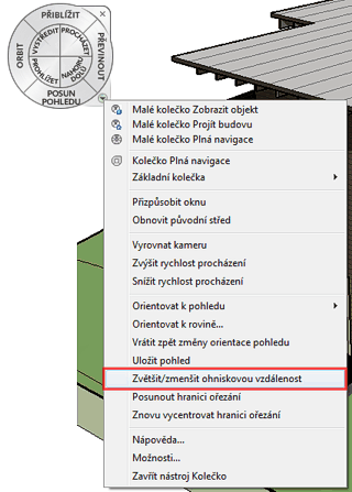

Jak změnit ohniskovou vzdálenost kamery v Revitu?
A - odpověď Od Revitu 2009 můžete měnit ohniskovou vzdálenost kamery i přímo, nejen změnou ořezu, ale pouze graficky, bez přímého číselného zadání.
Stiskem F8 (resp. Shift+W) v 3D pohledu zobrazte kolečko SteeringWheel a v jeho místní nabídce (trojúhelníček vpravo dole) klepněte na volbu "Zvětšit/zmenšit ohniskovou vzdálenost". Pohybem myši pak upravte požadovanou ohniskovou vzdálenost (úhel) čočky pro aktuální kameru.
