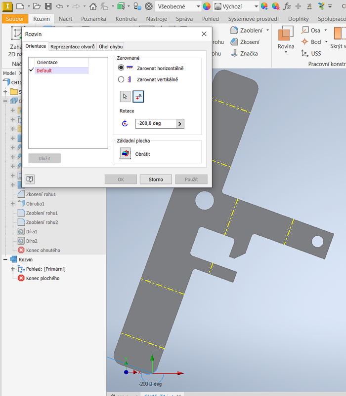

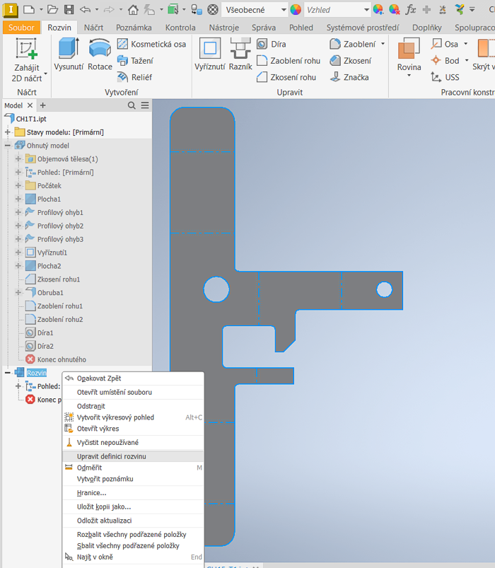

Jak změnit orientaci resp. natočení rozvinu plechu.
A - odpověď Po rozvinutí tvaru plechové součásti v Inventoru můžete upravit orientaci rozvinutého tvaru. Klikněte na položku rozvinu ve stromu prohlížeče pravým tlačítkem myši a z místní nabídky zvolte "Upravit definici rozvinu".
V dialogu Rozvin > Orientace pak nastavte požadované zarovnání, úhel rotace, resp. obrácení základní plochy a klikněte na tlačítko Použít.
