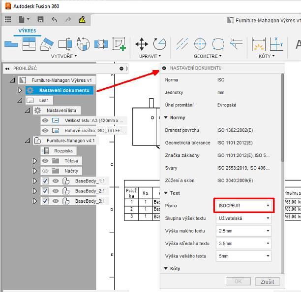

Jak změnit písmo v rozpisce výkresu ve Fusion 360?
A - odpověď Písmo (font) použitý v rozpisce a dalších tabulkách výkresových listů vygenerovaných z 3D modelů ve Fusion 360 se řídí nastavením dokumentu.
Pro změnu nastavení klikněte na ikonku ozubeného kola ve stromu prohlížeče výkresu u položky "Nastavení dokumentu" (Document settings). Fint změníte v poli Text > Písmo. Předvolbu lze také změnit v Předvolbách aplikace na kartě Všeobecné > Výkres > Písmo. Můžete např. zvolit písmo ISOCPEUR nebo technický písma Bahnschrift či Svatos.
