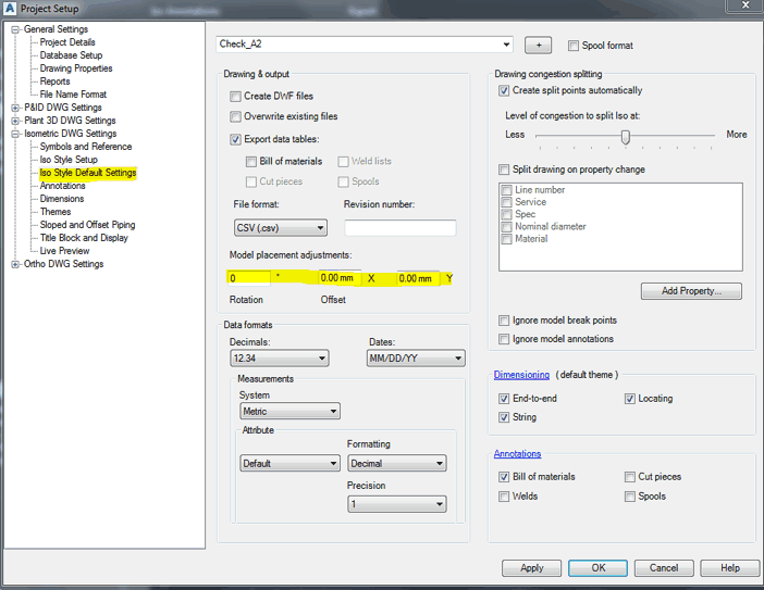

Jak změnit polohu modelu na izometrii.
A - odpověď Máte vytvořit model, který má ale souřadnice příliš daleko od nuly nebo je natočený oproti osám X,Y. V AutoCADu je doporučeno pracovat v globálním souřadnicovém systému, pokud možno v blízkosti počátku a tak, aby většina potrubí byla v osách X,Y. Pokud tedy budete dodržovat výše uvedené podmínky, ale zároveň chcete na izometrii zobrazit skutečné souřadnice a natočení, použijte pokročilé nastavení izometrie v nastavení projektu.
Přejděte do Project Setup > Isometric DWG Settings > Iso Style Default Setting > Model placement adjustments a upravte hodnoty pro natočení a souřadnice X a Y:
