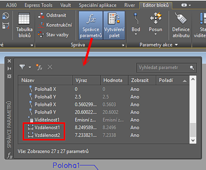

  • Spusťte editor dynamických bloků (EDBLOK) a otevřete požadovaný blok.
  • Klikněte na ikonu "Správce parametrů" (fx) na kartě Správa v ribbonu "Editor bloků" (nebo zadejte příkaz PARAMETRY).
  • Tím otevřete paletu SPRÁVCE PARAMETRŮ.
  • V seznamu parametrů zobrazte sloupec Pořadí (Order) - může být skryt vpravo. Pokud není zobrazen, klikněte pravým tlačítkem na pruh záhlaví a zapněte jej zaškrtnutím. Ve výchozím stavu je sloupec Pořadí prázdný.

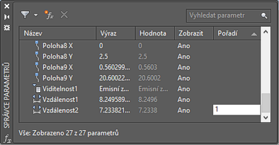

  • V řádku parametru, který požadujete zobrazit jako první v pořadí, klikněte ve sloupci Pořadí a zadejte 1:

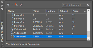

  • Automaticky se vyplní pořadová čísla i u ostatních parametrů.
  • Dle potřeby upravte (přepište pořadové číslo) i u ostatních ručně řazených parametrů.
  • Změněný blok uložte (Zavřít Editor bloků).
  • V paletě Vlastnosti (Ctrl+1) jsou nyní parametry řazeny v upraveném pořadí - zde např. "Vzdálenost2" je první:
