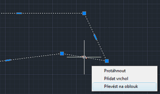

Jak změnit segment křivky na oblouk?
A - odpověď Pokud chcete v existující 2D křivce (polyline) upravit přímý segment (úsečku) na segment obloukový, je ve starších verzích AutoCADu potřeba křivku přerušit, dokreslit oblouk a segmenty opět spojit do křivky.
Od verze AutoCAD 2011 a LT2011 stačí vybrat danou křivku (zobrazí se uzly) a nad požadovaným úsekem najet kurzorem na středový uzel, chvilku počkat a v místní nabídce uzlové editace pak zvolit "Převést na oblouk" (nebo obráceně u oblouku "Převést na úsečku"). Úsek bude nahrazen opačným typem.
