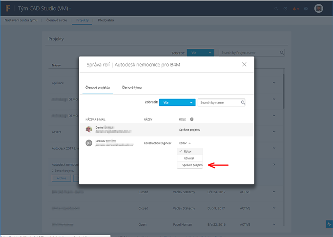

Jak změnit správce projektu ve Fusion Team (BIM 360 Team)?
A - odpověď Pokud se mění vedení nebo složení vašeho projektového týmu, může být potřeba v aplikaci Fusion Team (či BIM 360 Team) změnit roli Správce projektu.
Tuto změnu může provést Správce celého hubu. Po přihlášení do aplikace Team klikněte pod svou fotografií (avatárem vpravo nahoře) na odkaz Správce (Admin). Přepněte na kartu Projekty a u daného projektu. Klikněte na zvolený projekt (rozbalíte řádek) a poté na tlačítko "Spravovat role" (Manage roles). Zde na kartě "Členové projektu" nastavte nového Správce - v rozbalovacím seznamu Role nastavte zvolenému uživateli roli "Správce projektu". Poté je možné deaktivovat původního správce.
