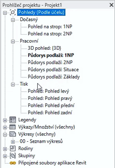

Jak změnit strukturu členění stromu v prohlížeči projektu Revitu?
A - odpověď Pokud vám nevyhovuje struktura stromu projektu v prohlížeči projektu v Autodesk Revitu - ať už ve výchozím nastavení nebo v BIM šabloně CAD Studia - můžete si tuto strukturu změnit a nastavit podle potřeby - např. pohledy podle účelu využití:
Pro nastavení využijete parametr (v kategorii Pohledy), kterým budete strukturu stromu projektu organizovat.
Podrobný postup ilustruje video:
