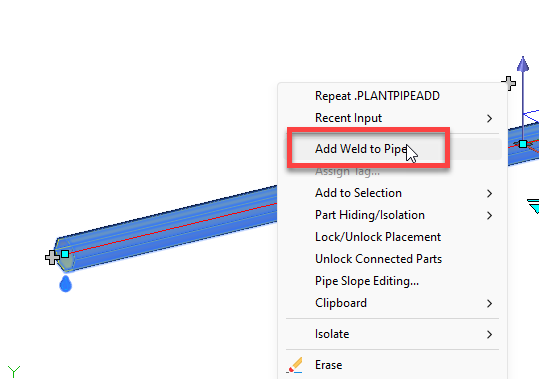

AutoCAD Plant 3D vkládá izolaci vždy na celý úsek trubky. Pokud chcete mít izolaci jen na části trubky (například když trubka prochází zdí a část vně budovy je izolovaná a část uvnitř budovy ne), tak jediná možnost jak izolaci rozdělit, je rozdělit zároveň trubku. Trubku lze rozdělit příkazem Add Weld to Pipe, který najdete v kontextové nabídce pravého tlačítka myši po označení trubky.

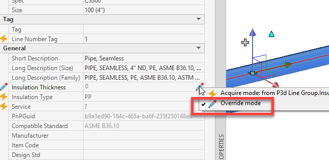

Následně vyberte část trubky, kde chcete izolaci změnit a v paletě vlastností vyberte u parametru Insulation Thickness volbu Override mode. Nyní můžete zadat jinou tl. izolace než má zbytek trubky.

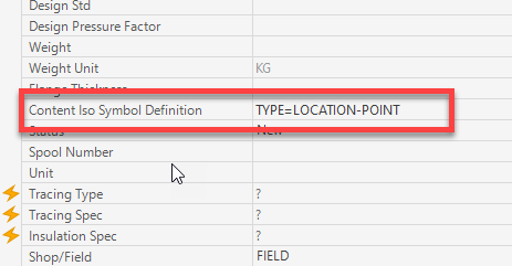

Rozdělením trubky ale zároveň vznikne spoj (v tomto případě svar), který se zobrazí i na izometrii. Pokud tyto svary na izometrii nechcete zobrazit, lze to obejít změnou typu svaru. Vyberte požadovaný svar a v paletě vlastností zadejte pro parametr Content Iso Symbol Definition hodnotu "TYPE=LOCATION-POINT". Svar se pak na izometrii nevypíše ani nezobrazí.
