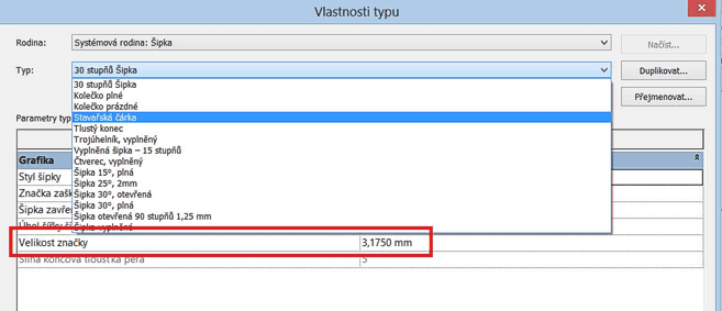

Jak změnit velikost stavařské čárky v kótovacích stylech Revitu?
A - odpověď Toto nastavení lze změnit. Velikost značky zaškrtnutí – stavařská čárka - je možné zmodifikovat (zvětšit/zmenšit) v nastavení na kartě Správa > Doplňková nastavení > Šipky:
V dialogu "Vlastnosti typu" zvolte Typ: Stavařská čárka a v poli "Velikost značky" nastavte velikost podle potřeby:
Před/po změně nastavení:
