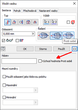

Jak změnit výchozí nastavení vazby v Inventoru?
A - odpověď Lze nějak změnit default pro vazbu "proti sobě" kde se nabídne jako výchozí možnost orientace os "protilehlé"?. Lépe by mi vyhovovalo výchozí nastavení vazby na "proti sobě".
Záleží na tom, jakou máte verzi Inventoru. Od verze 2019.4 Inventor odhaduje optimální nastavení vazby (podle minima otáčení) a nabízí výchozí nastavení vazeb podle toho. Od verze 2020.2 je možné nastavovat výchozí hodnotu vazby (v rozšířeném dialogu - viz tlačítko ">>").
