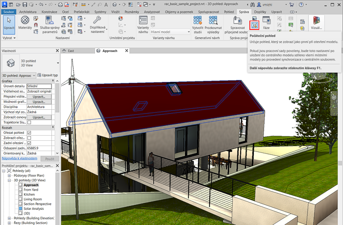

Jak změnit výchozí, úvodní pohled projektu Revitu?
A - odpověď Chcete-li změnit pohled, který je v daném .rvt projektu otevírán jako výchozí, tedy zobrazen ihned po otevření, můžete využít funkci "Počáteční pohled" (ribbon Správa > Správa projektu).
Výchozí hodnotu "< Naposledy zobrazené >" můžete změnit na libovolný nadefinovaný pohled.
