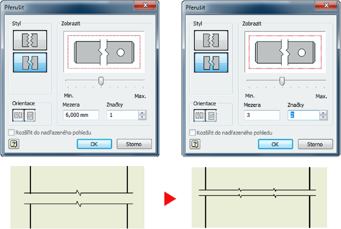

Jak změnit vzhled přerušení ve výkresech Inventoru?
A - odpověď Jak lze v Inventoru nastavit vzhled přerušení (breakline) abych nemusel jeho zobrazení vždy měnit?
Přerušit
Změnit výchozí chování funkce Přerušit nejde, ale dá se následně, hromadně programově změnit vzhled již hotových, stávajících přerušení na všech výkresových listech daného IDW/DWG výkresu.
Příklad jednoduchého parametrického pravidla v iLogic najdete v Helpdesk tipu iLogic pro změnu vzhledu přerušení.
