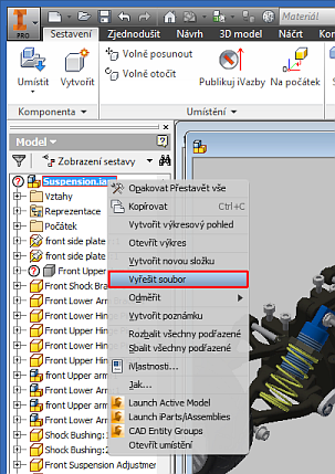

Jak znovu vyvolat vyřešení chybějících referencí sestavy Inventoru?
A - odpověď Pokud otvíráte IAM sestavu Inventoru obsahující odkazy na neexistující (smazané, přesunuté, přejmenované) komponenty, v dialogu "Vyřešit odkaz" můžete zvolit náhradní reference nebo chybu ignorovat.
Ignorované (neexistující) reference jsou ve stromu prohlížeče sestavy zvýrazněny ikonou otazníku a ikonu otazníku má i celá sestava. Pokud nyní chcete v již otevřené sestavě znovu vyvolat vyřešení chybějících referencí, klikněte pravým tlačítkem myši na ikonu otazníku (resp. název sestavy) a z místní nabídky zvolte funkci "Vyřešit soubor":
Ta znovu vyvolá dialog "Vyřešit odkaz", kde můžete najít požadovanou chybějící komponentu (součást, díl, podsestavu).
