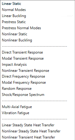

Jaké řešiče nabízí simulační aplikace Nastran In-CAD?
A - odpověď Simulační aplikace Nastran In-CAD (součást sady Product Design & Manufacturing Collection) nabízí řešiče (solvery) pro následující simulační úlohy analýzy 3D CAD modelů z Inventoru a dalších softwarů. (Stav verze 2018)
  • Linear Static
  • Normal Modes
  • Linear Buckling
  • Prestress Static
  • Prestress Normal Modes
  • Nonlinear Static
  • Nonlinear Buckling
  • Direct Transient Response
  • Modal Transient Response
  • Impact Analysis
  • Nonlinear Transient Response
  • Direct Frequency Response
  • Modal Frequency Response
  • Random Response
  • Shock/Response Spectrum
  • Multi-Axial Fatigue
  • Vibration Fatigue
  • Linear Steady State Heat Transfer
  • Nonlinear Steady State Heat Transfer
  • Nonlinear Transient Heat Transfer
Bližší popis a příklady úloh najdete na stránce www.cadstudio.cz/nastran
