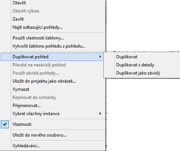

Jaký je rozdíl mezi funkcemi Duplikovat, Duplikovat s detaily a Duplikovat jako závislý?
A - odpověď Revit nabízí několik podobných funkcí pro duplikaci (kopii) výkresového pohledu:
  • Duplikovat - Vytvoří čistý nový pohled bez detailů. Detaily jsou myšleny např. kóty, vyplněné oblasti, detail čáry...
  • Duplikovat s detaily - vytvoří úplnou kopii výkresu (včetně detailů)
  • Duplikovat jako závislý - vytvoří úplnou kopii, ale na rozdíl od ostatních funkcí se v tomto případě následné detailové změny projeví na obou pohledech.
