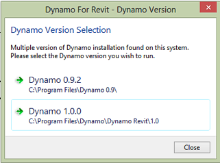

Ano, na jedné pracovní stanici může být nainstalováno vícero verzí Dynama. Stejně tak je možné přepínat mezi jednotlivými verzemi podle potřeby, při spuštění tohoto doplňku z Revitu, kliknutím na kartu ribbonu Správa > Dynamo se automaticky zobrazí dialogové okno, ve kterém uživatel zvolí, se kterou verzí chce aktuálně pracovat:
