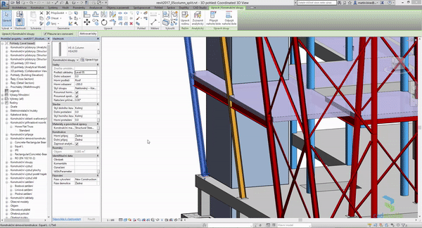

Je možné rozdělit v Revitu konstrukční sloup na výšku?
A - odpověď Ano, od verze Revitu 2017 je možné použít funkci rozdělení prvku i pro kategorii sloupů.
Na kartě ribbonu Upravit zvolte funkci Rozdělit prvek a kliknutím myši na sloup v požadované výšce rozdělte prvek podle potřeby. Viz ukázka:
Sloup - výška
