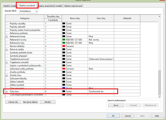

Je možné změnit řezovou čáru v Revitu na čerchovanou?
A - odpověď Ano, nastavení stylu (typu) čáry řezu lze změnit např. na čerchovanou čáru (bodkočiarkovaná) na kartě ribbonu Pohled > Viditelnost/zobrazení:
Klikněte na tlačítko "Styly objektů" a v kategorii "Objekty poznámek" v řádku "Čáry řezu" můžete ve sloupci "Vzor čáry" změnit styl řezové čáry podle potřeby na jiný uživatelský typ - např. Čerchovaná.
Čiara rezu, farba, hrúbka - barva, tloušťka
V tomto dialogovém okně je možné také změnit barvu řezové čáry a její tloušťku.
