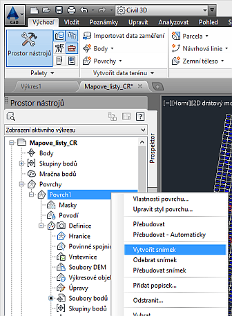

K čemu slouží funkce Vytvořit snímek u povrchu v Civil 3D?
A - odpověď Funkce snímku povrchu (snapshot) urychluje následné regenerace rozsáhlých modelů terénu. Pokud povrch existuje a je opatřen snímkem, jsou při regeneraci povrchu vynechány předchozí operace s povrchem a nové sestavení povrchu začíná až v operaci se snímkem, čímž se urychlí. Není tak třeba například načítat rozsáhlé soubory definičních bodů.
V Prostoru nástrojů na kartě Prospektor klikněte ve stromu pravým tlačítkem na konkrétní povrch terénu a zvolte funkci "Vytvořit snímek". Pokud již snímek existuje, je zobrazen dialog s upozorněním a můžete operaci potvrdit nebo zrušit.
Definice povrchů, které jsou aktuálně opatřeny snímkem, se ve stromu prospektoru zobrazí s ikonou fotoaparátu. Snímky můžete ručně odebírat nebo aktualizovat.
