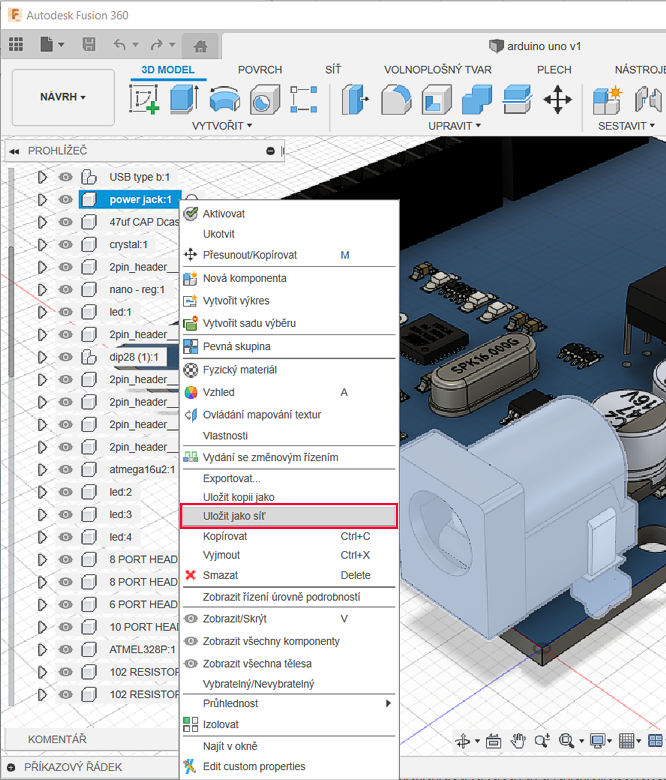

Q - otázka
Kam zmizela funkce Save as STL (Ulož jako STL) z kontextového menu Fusion 360?
A - odpověď Funkce uložení tělesa ve formátu STL (např. pro 3D tisk) v kontextové nabídce stromu modelu je od verze Červenec 2021 zobecněna a jmenuje se nyní "Save as Mesh" (Uložit jako síť). Můžete volit výstupní souborový formát .STL, .OBJ nebo .3MF.
Podrobnější možnosti zpracování a exportu souborů 3D mesh sítí najdete v novém prostředí Mesh (Sítě).
