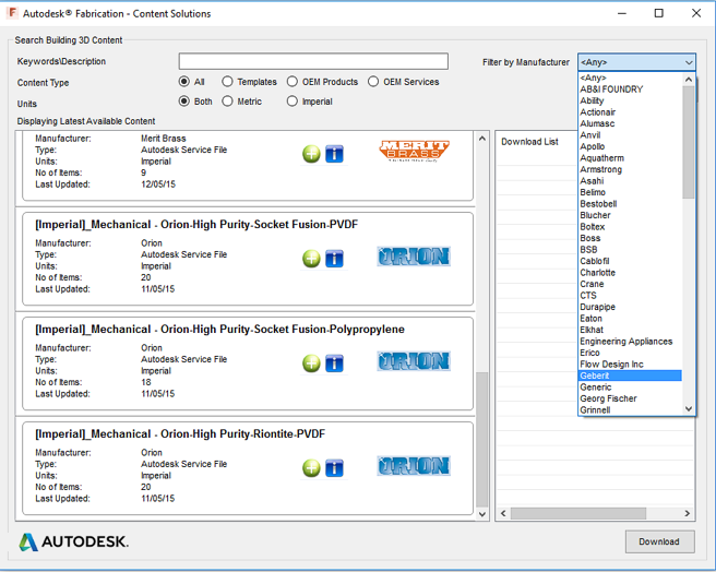

Kde hledat další knihovny pro Fabrication CAMduct?

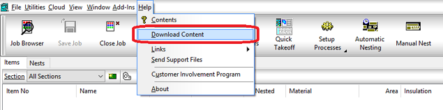

A - odpověď Online katalog a knihovnu bloků pro produkty Fabrication najdete přímo v programu CAMduct po kliknutí na kartu Help > Download Content.
Tato web knihovna nabízí prvky (ve formátu .ITM) k volnému stažení, hledat je v ní možné podle názvu, výrobce anebo podle typu.
Pro aplikace Fabrication novějších verzí 2022 a 2023 již nejsou knihovny součástí instalace a je nutné je stáhnout a doinstalovat samostatně.
